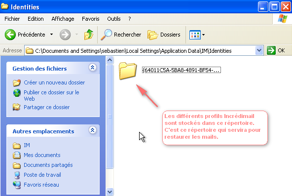

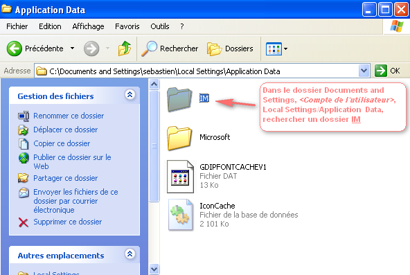

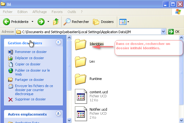

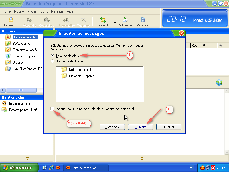

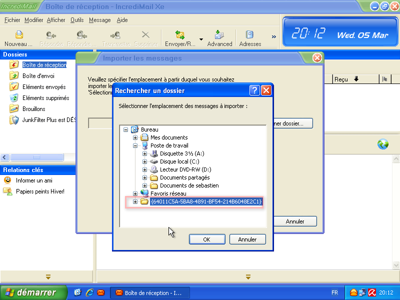

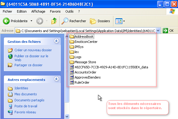

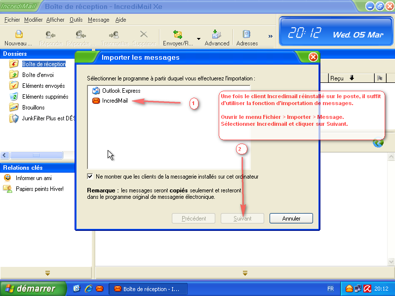

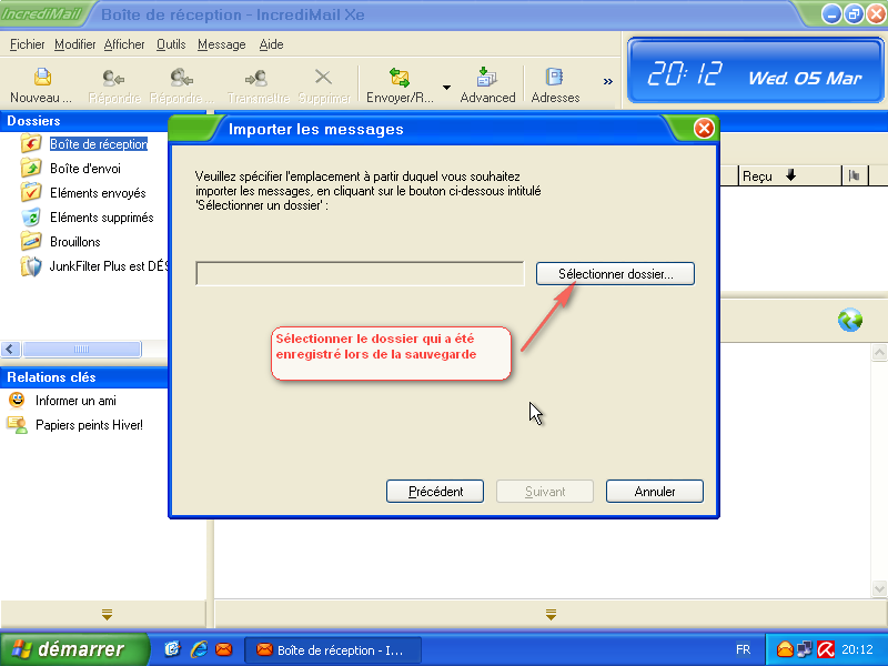

Messagede Sebastien le Mer Mar 05, 2008 10:55 pm
J'ai réinstallé une partie de la machine de test, mais suffisament pour refaire un test Incredimail et pour faire des captures d'écrans de la façon dont j'ai pu réaliser les sauvegardes des mails.
Voici les photos d'écran :
Etape 1 :
Etape 2 :
Etape 3 :
Etape 4 :
Etape 5 :
Etape 6 :
Etape 7 :
Etape 8 :
Le dossier à sauvegarder est celui indiqué à l'étape 3.
Voilà, j'espère que ça te sera utile.

Messagede scaphelico le Jeu Mar 06, 2008 2:44 pm
bonjour sébastien
merci de cette explication trés précise !!! j'ai sauvegardé ce que j'ai retrouvé pour le réinstaller plus tard
en fait ça na pas été aussi simple que ça vu que j'avais des archives depuis 2006 !! j'ai pas trouvé { 64011 ..
mais plein de dossiers
maintenant que j'ai tout sauvegardé !! je commence mon formatage
je te tiens au courant par la suite

Messagede Sebastien le Jeu Mar 06, 2008 10:52 pm
scaphelico a écrit:j'ai pas trouvé { 64011 ..
Je pense que le nom peux changer selon l'installation. Pas de problème à ce sujet.
Bon courage pour le formatage ^^
