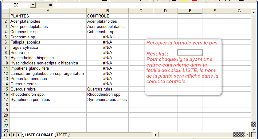

Voici comment faire, en espérant que cela corresponde à ce que tu veux. J'ai fait un rapide exemple en images pour bien illustrer la mise en place.
Principe de mise en place :
Soit deux feuilles Excel :
  • Une feuille nommée LISTE GLOBALE contenant la totalité des plantes. C'est dans cette liste que tu souhaites mettre en valeur certaines plantes se trouvant dans l'autre liste (définie ci-dessous).

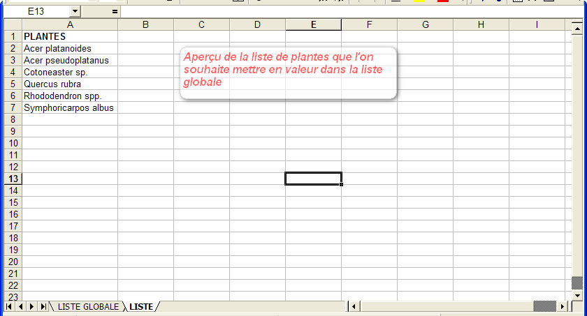

  • Une feuille nommée LISTE : Elle contient un petit nombre de plantes. Ce sont ces plantes que tu souhaites mettre en valeur dans la liste ci-dessus.

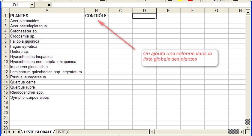

Nous allons créer une colonne qui viendra se remplir uniquement lorsque la plante sera présente dans les deux listes.
Aperçu de la liste globale :
Aperçu de la liste restreinte :

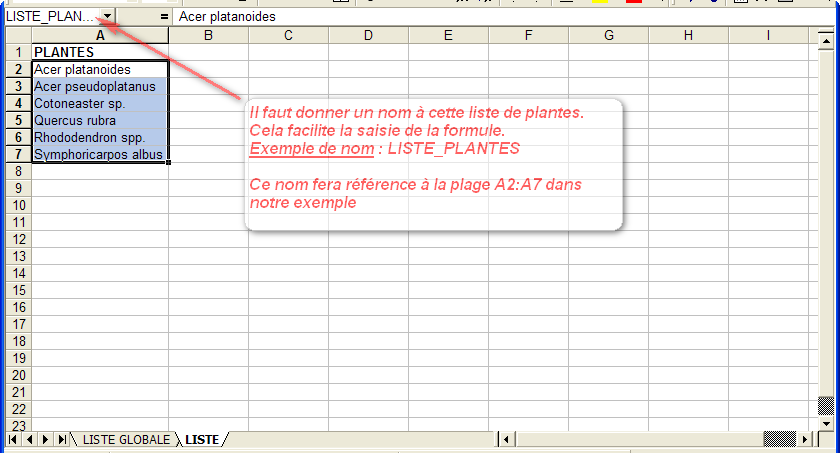

Nous allons donner un nom à la plage de cellule contenant les plantes dans cette liste resteinte. Nous la nommerons LISTE_PLANTES

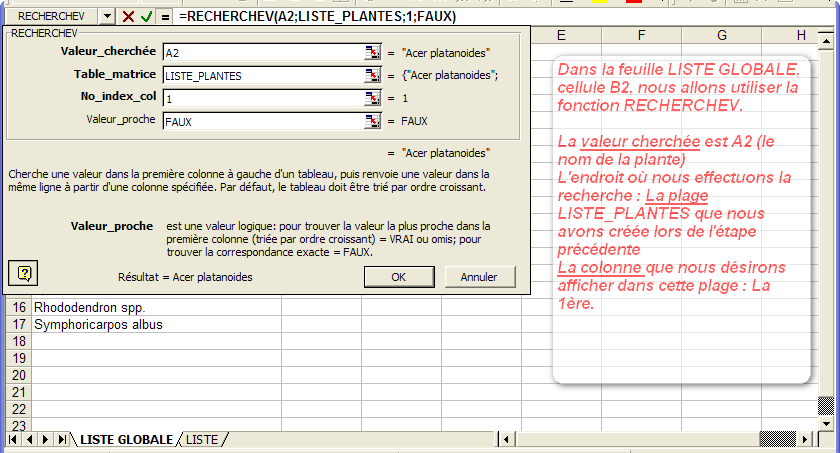

Dans la liste globale, nous allons utiliser la fonction RECHERCHEV dans la cellule B2.
La fonction va faire l'action suivante : Dans chaque cellule B, regarder le nom de plante se trouvant dans la cellule A, puis chercher ce nom de plante dans la plage LISTE_PLANTES. Si cette plante est trouvée dans la liste, alors afficher la première colonne de la plage LISTE_PLANTES.
Aperçu de la mise en place de la fonction :
Conséquence : Les plantes se trouvant dans les deux listes auront leurs noms indiqués dans la colonne B, les plantes ne se trouvant PAS dans les deux listes verront un #N/A s'afficher (qui signifie que la formule n'a pas trouvé le nom de la plante dans la liste).

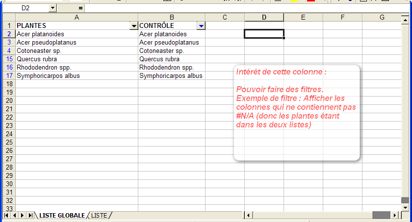

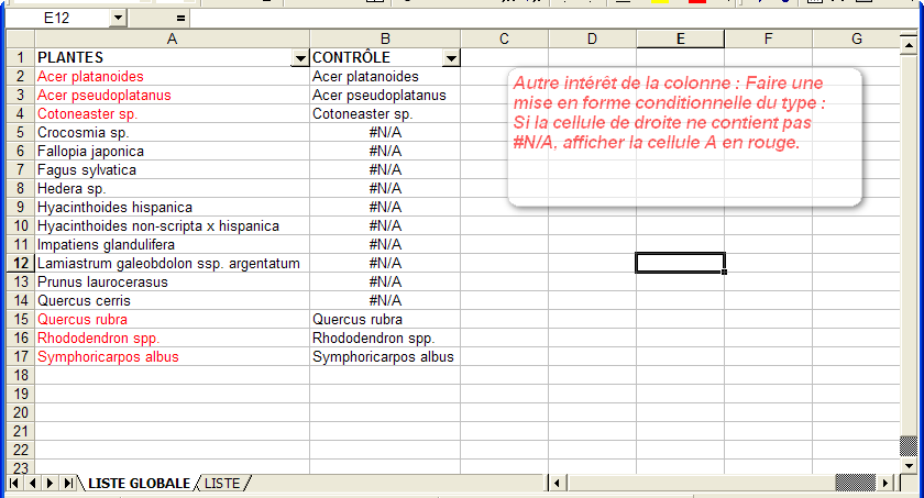

Il ne reste plus qu'à faire les filtres que l'on veut. Soit un filtre automatique, soit une mise en forme conditionnelle.
Aperçu du filtre automatique :
Aperçu de la mise en forme conditionnelle :
Voilà ^^
