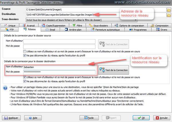

Dans le paramétrage du profil, onglet Réseau, juste en dessous des détails de la connexion au serveur, la case Utiliser ce nom d'utilisateur et ce mot de passe avant d'essayer le nom d'utilisateur et le mot de passe en cours est-elle cochée ?

Oui, la case dont tu parles est bien cochée...
