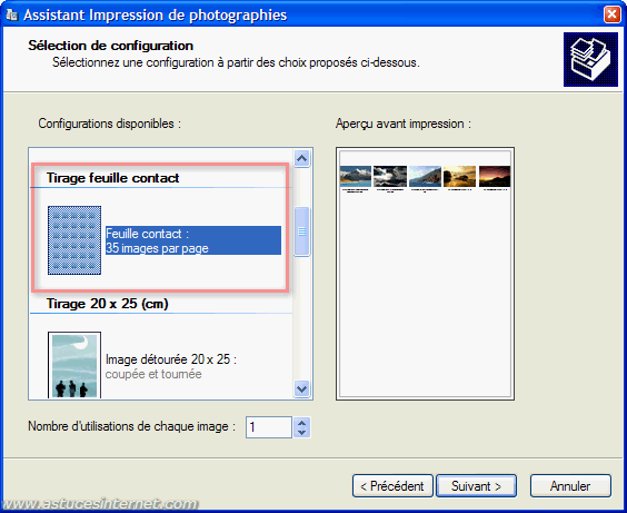

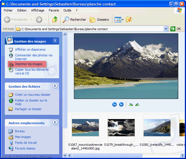

Après avoir fait quelques recherches sur le sujet, il semble que Paint .NET utilise l'assistant d'impression de Windows pour imprimer les images. Comme l'impression multiple pose problème (la même image peut être imprimée plusieurs fois sur la même feuille, mais apparemment pas plusieurs images différentes), il suffit d'utiliser la fonction de Windows.
Ouvrez le répertoire contenant vos images. Dans la partie gauche de l'interface, cliquez sur Imprimer les images.
  • Cliquez sur Suivant.
  • Sélectionnez vos images puis cliquez sur Suivant.
  • Sélectionnez votre imprimante puis cliquez sur Suivant.
  • Choisissez la planche de contact et cliquez sur Suivant.
Votre planche de contact va s'imprimer.
