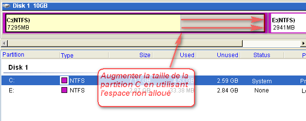

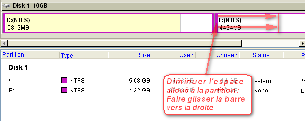

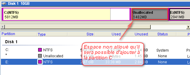

Dans le cas que vous décrivez, il suffit de diminuer la taille de la partition D puis d'augmenter la partition système.
Voici un exemple d'agrandissement de la partition système (dans l'exemple suivant, la partition que l'on diminue se nomme E) :
Appliquez les modifications. Deux reboot seront nécessaires. Un pour appliquer les modifications, puis un pour installer les nouvelles partitions dans Windows.
