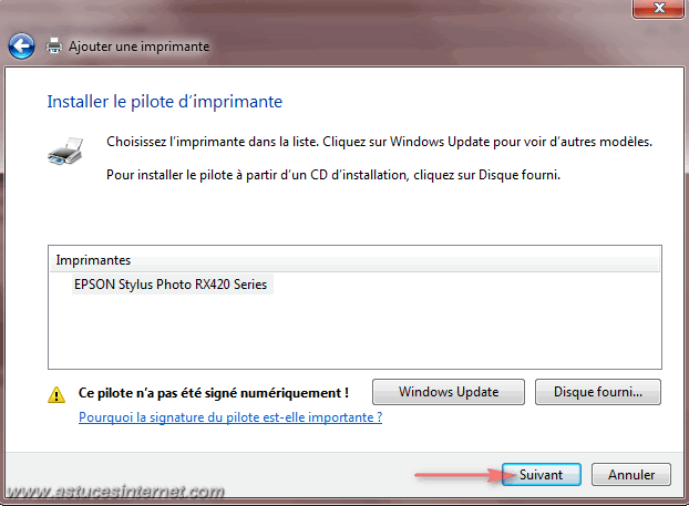

Je viens de tenter le partage d'imprimante entre un PC XP pro et Windows 7 Pro. L'imprimante choisie pour le test est une EPSON Stylus Photo RX425 (cette imprimante a déjà servi dans les tests de partage d'imprimante XP / Vista disponible sur notre site).
Voici comment faire pour partager l'imprimante et l'installer sur Windows 7.
Pré-requis : Avoir téléchargé le pilote compatible Windows 7. A défaut de pilote Windows 7, vous pouvez tenter le pilote Vista ou le pilote XP.

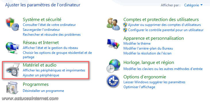

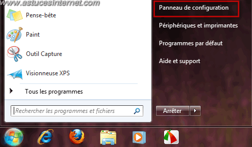

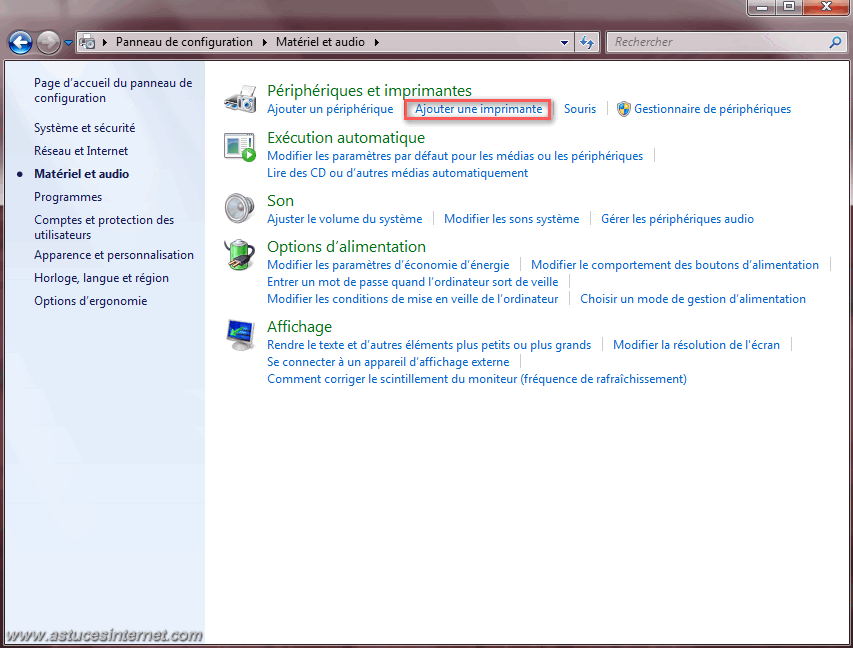

1 : Ouvrez le panneau de configuration
2 : Cliquez sur Matériel et audio
3 : Cliquez sur Ajouter une imprimante

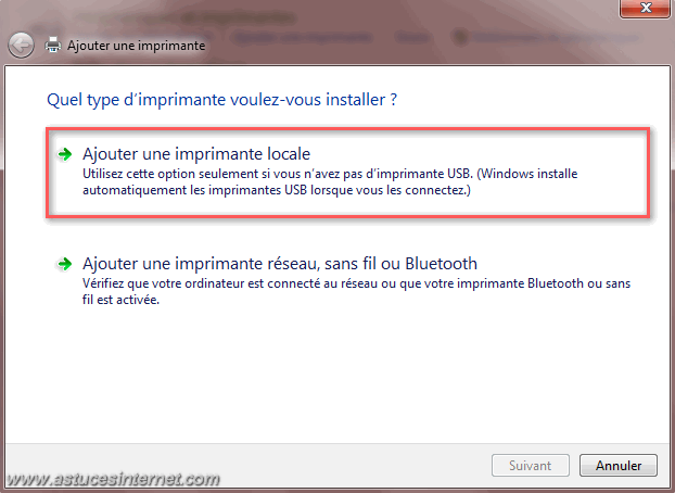

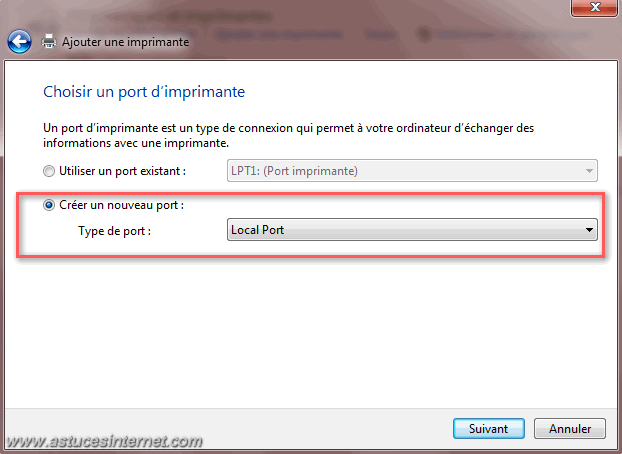

4 : Cliquez sur Ajouter une imprimante locale

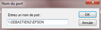

5 : Cochez Créer un nouveau port et sélectionnez Local Port
6 : Saisir l'adresse réseau de l'imprimante. Si l'imprimante s'appelle EPSON (nom de partage) et le PC l'hébergeant s'appelle SEBASTIEN2, alors l'adresse réseau sera \\SEBASTIEN2\EPSON

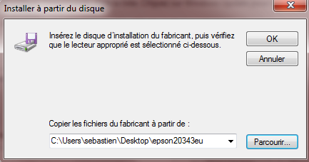

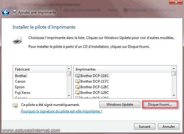

7 : Cliquez sur Disque fourni
8 : Cliquez sur Parcourir, sélectionnez le pilote téléchargé précédemment, puis cliquez sur OK pour valider.

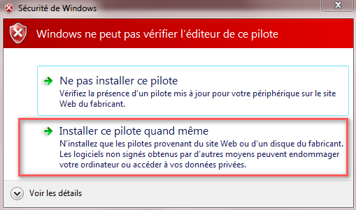

9 : Malgré l'alerte de non signature numérique, cliquez sur suivant.

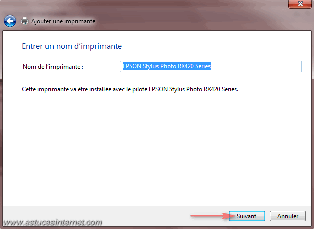

10 : Saisissez un nom pour l'imprimante.
11 : Dans notre cas, le pilote est un pilote XP, le pilote Seven n'existe pas. Le pilote n'a pas pu être vérifié. Comme le pilote provient d'une source officielle, nous l'installons quand même.

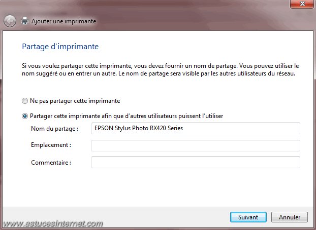

12 : Choisir si l'imprimante doit être partagée. Elle l'est déjà sur le poste XP, il n'est pas nécessaire de la repartager. Cochez Ne pas partager cette imprimante.

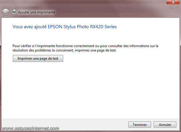

13 : Pour vérifier le fonctionnement de l'imprimante, cliquez sur Imprimer une page de test.
14 : Page de test en cours d'impression.

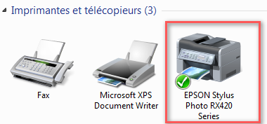

15 : L'imprimante est installée et fonctionnelle.
