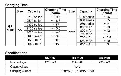

Pour recharger vos piles, vous devrez vous référer au tableau de charge (image 2).
Pour une pile AAA :
12h de charge pour une 800 mAh
15h de charge pour une 1000 séries

Quentine a écrit:Il y a écrit en tout petit "rechargeable accu nickel-métal hybride". Je ne vois NIMH nulle part. Croyez-vous que je peux les mettre sur le chargeur ?
NiMH signifie Nickel-Metal Hydride (voir : Accumulateur nickel-hydrure métallique
Donc je dirais oui si l'on se réfère au tableau ;)
Pour une AAA de 650 mAh : Environ 10 heures de charges.
