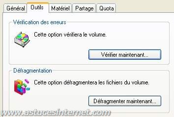

Tu dis que tu as redémarré et que tu n'as plus l'erreur. C'était probablement un problème d'écriture qui a été réglé en rebootant. Si le problème se représente, pense à faire un scandisc minutieux pour vérifier qu'il n'y ait pas de secteurs défectueux sur le disque.
Pour faire un scandisc : Poste de travail > clic droit sur le disque dur à vérifier > Propriétés > >Outils > Vérification des erreurs > Vérifier maintenant > cocher les deux cases.
Le scan se fera au prochain reboot, et peut être très long suivant la taille du disque.
