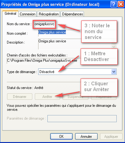

1/ Suppression du service.
Apparemment, ce logiciel installe un service sur le PC. Nous allons donc arrêter, désactiver puis supprimer le service.

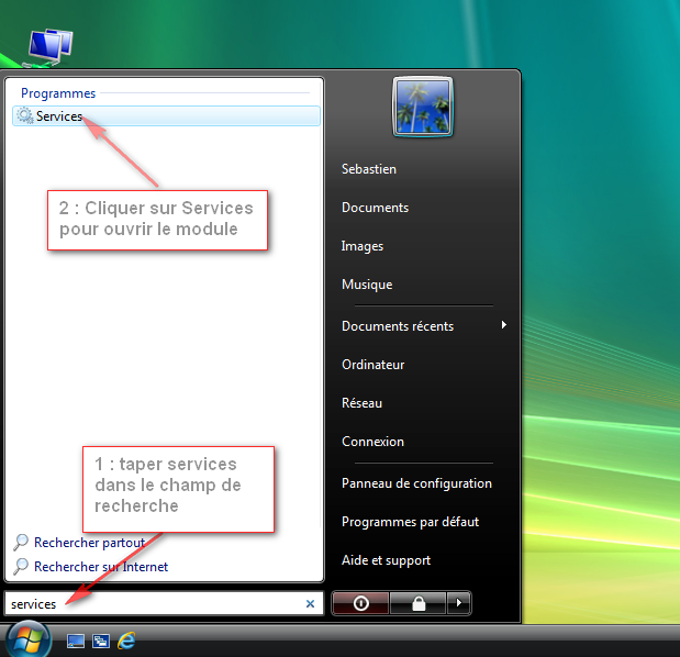

  • Ouvre le menu Démarrer et dans le champ de recherche, tapes services.
  • Clique sur le lien permettant d'ouvrir le module Services de Windows Vista.

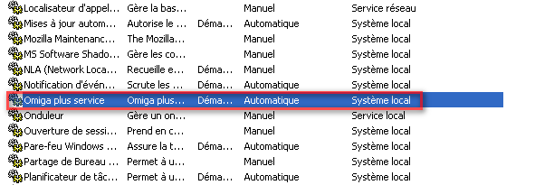

Dans la fenêtre des services, recherche une ligne nommée Omiga Plus Service.
Double clique sur la ligne pour ouvrir le service.
  • Au niveau du type de démarrage, mets le champ sur Désactivé.
  • Au niveau de Statut du service, clique sur Arrêter pour stopper le service.
  • Note le nom du service, nous allons en avoir besoin plus tard.
Clique sur Appliquer puis Ok.

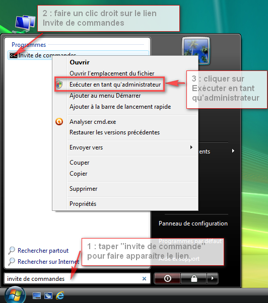

Ensuite, nous allons supprimer ce service. Pour cela, il va falloir lancer une invite de commande en mode administrateur. Pour lancer une invite de commande en mode administrateur, ouvre le menu démarrer, tape "invite de commandes" afin de faire apparaitre le raccourci. Fait un clic droit sur le raccourci "Invite de commandes" et choisi "Exécuter en tant qu'administrateur".

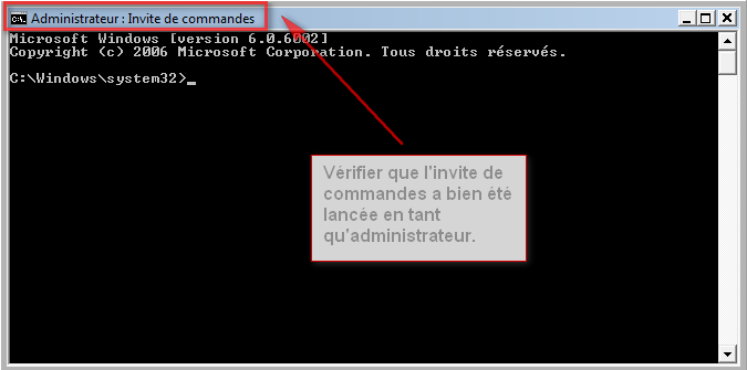

Cela va ouvrir une fenêtre qui va nous permettre de saisir des commandes.
Vérification que l'invite de commande est bien lancée en tant qu'administrateur :

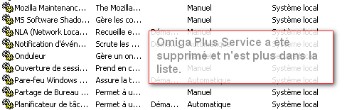

Normalement, tu devrais avoir un retour du style :
[SC] DeleteService Success.
Ferme la fenêtre d'invite de commandes.
Afin de vérifier que la commande a eu l'effet escompté, ferme puis ré-ouvre la fenêtre des services. Normalement, la ligne Omiga Plus Service a dû disparaitre.
Fin de la première étape. Le service est supprimé.

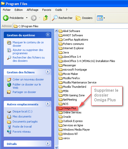

3/ Suppression des dossiers du logiciel et éléments restants du logiciel.
Va dans le dossier Programmes (Program Files) et supprime le dossier Omiga Plus.

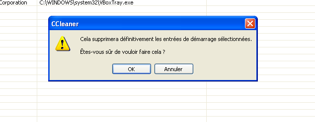

Ré-ouvre CCleaner. Dans le menu Outils > Démarrage > Onglet Windows, tu sélectionnes la ligne Omiga Plus et tu cliques sur Effacer.
Tu auras probablement un message qui demandera confirmation.
Enfin, pour finir le nettoyage, nous allons utiliser les fonction de base de Ccleaner. Utilise les modules Nettoyeur (Analyser puis Nettoyer) et Registre (Chercher les erreurs puis Corriger les erreurs sélectionnées).

Le fait qu'il soit indiqué C:\users\Proprietaire> montre que la commande n'a pas été lancée en mode administrateur. Si la commande avait été lancée avec les bons droits, le répertoire indiqué dans l'invite de commande aurait été C:\Windows\system32>
J'avais posté une capture d'écran pour monter comment lancer l'invite de commande mode administrateur. Peux-tu nous préciser ce qui diffère de ce que tu as constaté sur ton écran lorsque tu as appliqué les instructions sur ton pc ?

Quand j'ai cliqué sur "Rechercher" puis "invite de commande" puis sur le raccourci (qui est juste au-dessous de "programmes"
un écran noir est apparu ne portant pas comme sur ton tuto la mention "administrateur" (dans le bleu) mais seulement ceci :

Messagepar Sebastien » 04 Juil 2013 18:55
Quentine a écrit:Quand j'ai cliqué sur "Rechercher" puis "invite de commande" puis sur le raccourci (qui est juste au-dessous de "programmes"
Le clic sur le raccourci (qui est juste au-dessous de "programmes") doit être un clic droit.
C'est ce clic droit qui permet d'afficher le menu "Exécuter en tant qu'administrateur".
