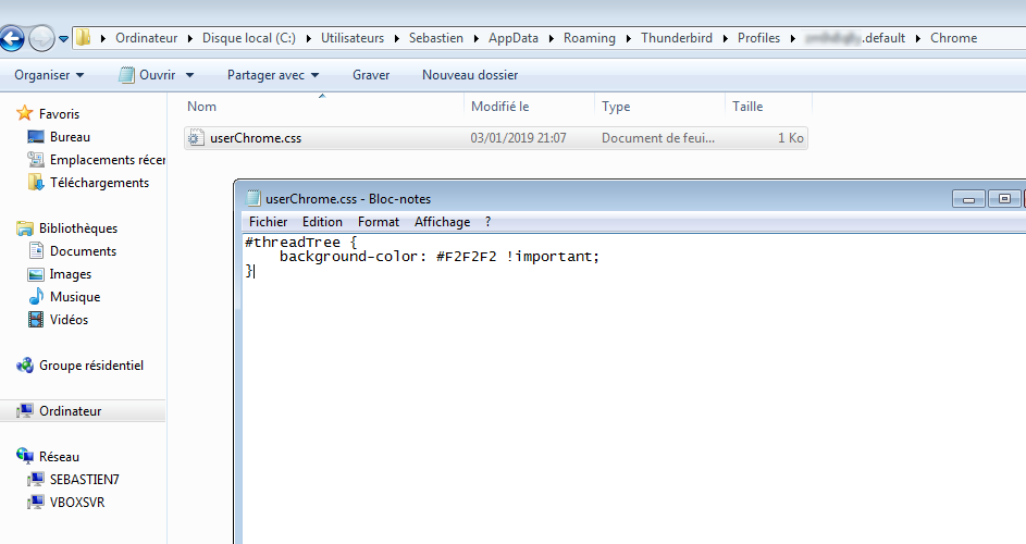

Une fois cela fait. Tu dois te rendre dans le répertoire suivant : C:\Users\TON_PSEUDO\AppData\Roaming\Thunderbird\Profiles\x1x1x1x1.default
dans lequel "TON_PSEUDO" correspond à ton compte Windows et "x1x1x1x1" correspond à une suite de chiffres et de lettres aléatoires (il s'agit de ton profil Thunderbird avec toutes ses données).
Dans ce dossier, tu crées un répertoire dont le nom doit être :
Chrome
Dans mon cas perso, ça donne : C:\Users\Sebastien\AppData\Roaming\Thunderbird\Profiles\x1x1x1x1.default\Chrome
Dans ce répertoire "Chrome", tu crées un fichier texte nommé userChrome.css
Tu auras donc dans ton répertoire un fichier qui s'appelle userChrome.css.txt (car on peut voir les extensions maintenant)
Dans ce fichier, tu colles le code suivant :
#threadTree {
     background-color: #F2F2F2 !important;
#F2F2F2 est à remplacer par le code couleur que tu souhaites mettre.
Tu enregistres ton fichier, puis tu modifies son extension (tu supprimes le .txt) de telle façon que userChrome.css.txt soit désormais userChrome.css
Une fois Thunderbird redémarré, une partie de l'interface sera coloré avec la couleur #F2F2F2.
Dans la capture ci-dessous, on peut voir le répertoire créé, le fichier avec son extension modifiée ainsi que le contenu du fichier.

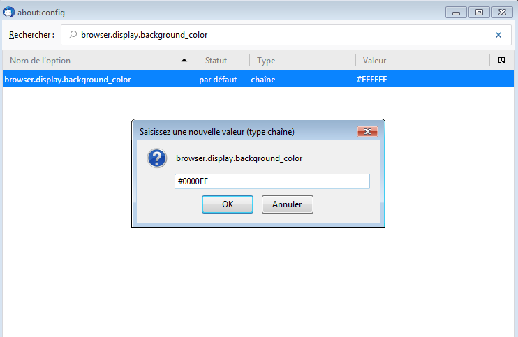

Dans Thunderbird : Menu Outils > Options > Avancé > Éditeur de configuration. Tu auras un message d'alerte indiquant "Attention, Danger !". Tu cliques que "Je prends le risque".
Dans le champ de recherche, tu tapes : browser.display.background_color
Tu arriveras directement sur le paramètre à modifier. Tu doubles cliques que la ligne et tu pourras modifier le code couleur. Il faudra le mettre en hexadécimal, comme précédemment. Par exemple : #F2F2F2
La deuxième partie de l'interface est désormais colorée.
