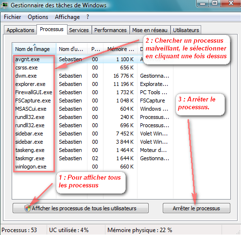

Pouvez-vous vérifier le pourcentage d'utilisation de l'UC lorsque vous constatez le problème ? Pour vérifier cette information, ouvrez le Gestionnaire des tâches de Windows (sur XP, faire Ctrl + Alt + Suppr) puis, dans l'onglet Performance, regardez le pourcentage d'utilisation de l'UC.
De plus, vous avez la possibilité de visualiser une représentation graphique de l'utilisation du processeur (voir la courbe d'historique d'utilisation).

je me permet de passer glisser un mot ici vu que tu me signale ne pas comprendre le déroulement
si tu as XP clic simultanément sur Ctrl + Alt + Suppr en bas a gauche pour les deux premiére et l'extréme droite en bas pour suppr ou( délétére je crois)
clic performances
tu va ouvrir le gestionnaire de taches avec cette opération la case en haut a gauche te donne le pourcentage
c'est que désire savoir Sébastien au moment ou tu as ce pb

Bon, il y a des choses à effacer sur votre PC. Dans le log, on peut voir que l'AdWare MyWebSearch est installé sur le PC. Les ralentissements viennent peut-être de là (Dans tous les cas, cette application vous fait perdre en performance. Nous allons la supprimer).
Voici comment faire :
Retourner dans le gestionnaire des tâches comme nous avons vu dans l'un de nos échanges précédents. Rappel : Il faut faire Ctrl + Alt + Suppr, cliquez sur Ouvrir le gestionnaire des tâches.
Ouvrez l'onglet Processus. Cliquez sur Afficher les processus de tous les utilisateurs.
Recherchez des processus intitulés MWSOEMON.EXE
Sélectionnez le processus puis cliquez sur Arrêter le processus. Recommencer plusieurs fois s'il y a plusieurs processus MWSOEMON.EXE
Ensuite, se rendre dans le Panneau de configuration, dans le module d'ajout et de suppression de programmes.
Recherchez les logiciels suivants et désinstallez-les.
Listes des logiciels à désinstaller
  • My Web Search (Smiley Central)
  • My Way Speedbar (Smiley Central)
  • My Way Speedbar (AOL and Yahoo Messengers) (beta users only)
  • My Way Speedbar (Outlook, Outlook Express, et IncrediMail)
  • Search Assistant - My Way
Une fois ces logiciels désinstallés, redémarrez le PC, refaites un scan HijackThis (comme précédemment), repostez le pour que l'on regarde si certaines applications malveillantes ont disparues et pour que l'on continue le nettoyage.
Je pense en effet qu'il y a d'autres applications melveillantes à désinstaller ou supprimer. Commençons déjà par MywebSearch.
Si l'une de ces actions ne vous parait pas claire, dites nous ou vous bloquez.

Messagede Sebastien le Sam Mar 15, 2008 6:40 pm
Pas d'inquiétude, même si vous n'avez pas arrêté le bon processus, il n'y a aucun problème. Il suffit de redémarrer l'ordinateur pour que les processus se relance comme d'habitude.
En fait, ce que je cherche à faire, c'est supprimer le spyware. Comme il est en cours d'exécution, il est préférable de le stopper avant de le supprimer.
On peut voir qu'il tourne car il ressort dans la liste que vous avez posté précédemment :
EVA a écrit:Running processes:
C:\Program Files\MyWebSearch\bar\1.bin\M3SRCHMN.EXE
C:\Program Files\MyWebSearch\bar\1.bin\MWSOEMON.EXE
On doit les retrouver dans la liste des processus. Je vais poster des captures d'écran pour illustrer tout ça :
Vous devriez trouver des processus du genre MWSOEMON.EXE dans la liste. Est-ce le cas ?

EVA a écrit:Bonsoir, je suis sur la suppression des processus, et là le premier que je viens de supprimer c'est mon anti virus?houlàlà, mais si j'ai bien tout compris je garde que les fichiers "nicole" je suspend pour le moment en attendant votre confirmation.. c'est dur dur!! Bonne soirée, merci de votre patience à bientôt :hein?:
Non, il ne faut pas arrêter le processus de l'antivirus, il faut simplement chercher dans la liste un processus nommé MWSOEMON.EXE, cliquer dessus pour le sélectionner puis l'arrêter en cliquant sur Arrêter le processus. Il n'y a que ça a faire.
Redemarrez votre PC pour réactiver automatiquement les processus et recommencez la recherche. Si dans la liste, il y a plusieurs MWSOEMON.EXE, il faut les arrêter un par un. Il ne faut pas tenir compte du nom d'utilisateur (NICOLE, SYSTEM, etc). Windows lance des processus tout à fait légitime avec d'autres noms d'utilisateur. Tous les processus que vous pouvez voir dans le gestionnaire des tâches ne sont pas forcement malveillant.
Si vous le désirez, faites-nous une capture d'écran de votre gestionnaire des tâches que l'on regarde. Je vous ferez bien une capture d'écran moi même mais on ne pourra pas voir ce processus sur mon pc, puisque je n'ai pas le spyware sur ma machine ;)
En fait, je vous ai proposé d'utiliser le gestionnaire des tâches car les manipulations se font assez simplement et sont assez visuelles (et en français). Si vous préférez, on peut le faire avec HijackThis. Si la façon de procéder ne vous parait pas claire, je peux vous décrire comment faire la même chose avec HijackThis. Il me faut dans ce cas un log de plus. Dites moi si vous préférer changer de méthode, dans ce cas, je décrirais comment faire.
