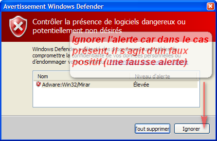

Note importante : Lors de l'extraction ou lors de l'utilisation du logiciel BTFix.exe, il est possible que l'antivirus ou l'antispyware en cours de fonctionnement sur votre ordinateur émette une alerte de sécurité concernant win32/mirar. Dans le cas de BTFIX, cette alerte est ce qu'on appelle un "faux positif",le logiciel est sain et ne contient pas de virus. Vous pouvez passer l'alerte.
Aperçu du message d'alerte éventuellement obtenu (faux positif) :

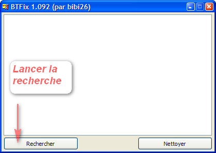

Aperçu de BTFix :
Cliquez sur Rechercher.
Postez le rapport d'analyse sur le forum dans votre prochain message.
Dans un premier temps, faire simplement la recherche et ne pas chercher à nettoyer.

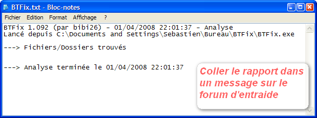

Le fichier texte, qui apparait automatiquement dans le bloc note une fois la recherche terminée, est à coller dans un message. Par contre, je suis étonné qu'il fasse autant de caractères. Recommencez la recherche une fois que BTFIX aura été extrait correctement et retentez de poster le log dans un message.
Le log doit ressembler à cela (avec probablement quelques lignes en plus dans votre cas) :
BTFix 1.092 (par bibi26) - 02/04/2008 19:17:15 - Analyse
Lancé depuis C:\Documents and Settings\Sebastien\Bureau\BTFix\BTFix.exe
---> Fichiers/Dossiers trouvés
---> Analyse terminée le 02/04/2008 19:17:15

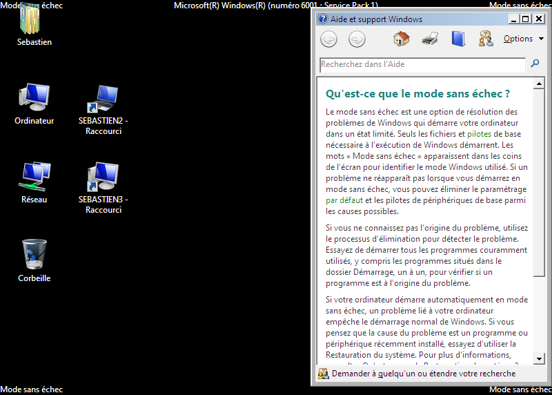

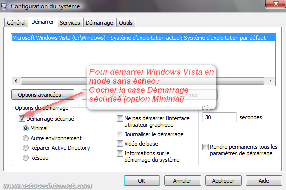

Nous allons poursuivre le nettoyage de l'ordinateur. Maintenant que le logiciel a repéré les applications malveillantes, nous allons les supprimer. Pour faire cela, il va falloir démarrer le PC en mode sans échec.
Comment redémarrer un PC sous Vista en mode sans échec ? (voir cette page de notre site : Comment démarrer Windows Vista en mode sans échec ?)
:arrow: Dans le menu Démarrer, cliquez sur Exécuter et saisissez la commande MSCONFIG
:arrow: Une fois l'utilitaire de configuration système ouvert, ouvrez l'onglet Démarrer.
:arrow: Cochez l'option Démarrage sécurisé.
Cliquez sur Appliquer puis sur OK pour valider le choix et fermez l'utilitaire de configuration système.
:arrow: Redémarrez le PC. L'ordinateur va redémarrer en mode sans échec.
Aperçu du mode sans échec :
Suppression du logiciel malveillant :

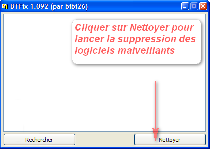

Lancez le logiciel BTfix.exe comme nous l'avons fait précédemment.
Cette fois-ci, nous allons effectuer le nettoyage. Cliquez sur Nettoyer.
Enregistrez le fichier log qui sera généré lors du nettoyage. Postez le dans votre prochain message sur le forum. Notez bien que vous ne pourrez pas accéder à internet tant que vous n'aurez pas reconfiguré le PC pour qu'il démarre en mode normal. Pour faire démarrer le PC en mode normal, il suffit de retourner dans l'utilitaire de configuration système et de décocher l'option Démarrage sécurisé. Le PC redémarrera en mode normal.
Lisez bien la procédure ci-dessus et posez toutes les questions nécessaires avant de vous lancer, même s'il est vrai que ça ne devrait pas poser de problème.
