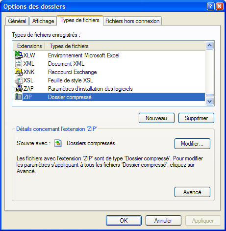

Bref, à en voir les captures d'écran, les fichiers zip sont associés à Adobe Reader sur son PC. Puisque tu sembles avoir le même problème sur ton PC, va dans ton Panneau de Configuration, Module Options des dossiers, Onglets Type de fichiers et regarde quelles sont les propriétés d'ouverture des fichiers ZIP. Dit moi avec quoi ils s'ouvrent par défaut sur ton poste (pour XP)

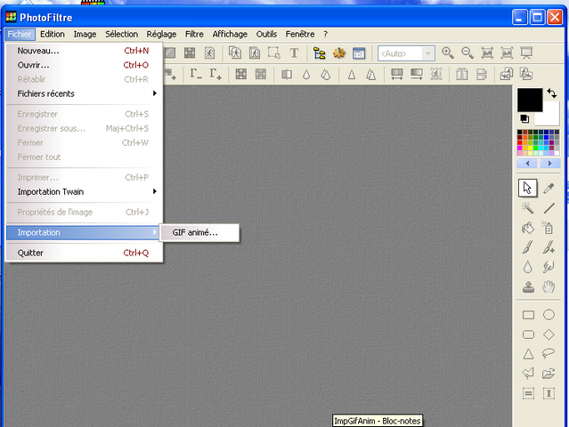

Enfin, un moyen de contournement rapide du problème aurait été de télécharger le fichier sur le bureau plutôt que de l'exécuter directement. Ensuite, un clic droit > Extraire tout pour décompresser le fichier. Et enfin, on place le fichier ImpGifAnim.pfl dans le dossier plugin de photofiltre (que l'on redémarre pour l'occasion) et on a accès à cette extension.

Sebastien a écrit: Extraire tout pour décompresser le fichier. Et enfin, on place le fichier ImpGifAnim.pfl dans le dossier plugin de photofiltre
voila l'explication qu'il manquait dans le tuto ( extraire tous les fichiers ) ??
maintenant ça fonctionne , aprés avoir ouvert affichage et cocher la barre des modules ) j'ai l'icône gif qui est apparue a gauche dans photo filtre

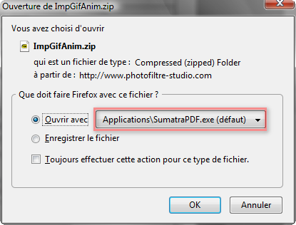

Voila comment faire pour rétablir une association de fichier sur Vista :
Note : J'ai fait un exemple avec SumatraPDF car je n'ai pas Adobe Reader sur le poste Vista. Mais la problématique reste la même, à savoir : Les fichiers ZIP tentent de s'ouvrir avec un lecteur de fichier PDF, ce qui génère une erreur.
Description du problème : Téléchargement d'un fichier ZIP. L'association des fichiers ZIP est faite avec un logiciel qui n'est pas approprié. Aperçu :

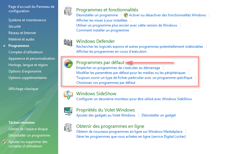

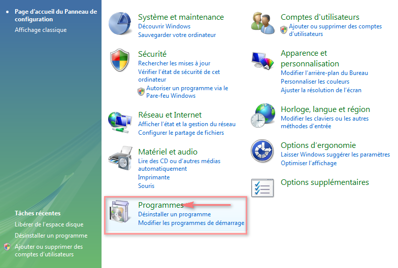

Aller dans le Panneau de configuration et cliquer sur Programmes :
Cliquer sur Programmes par défaut :

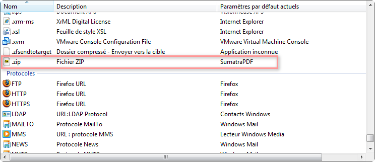

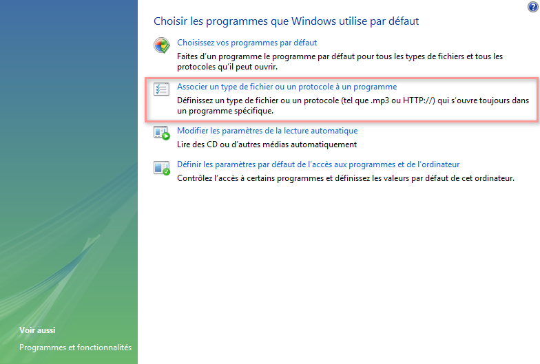

Cliquer sur Associer un type de fichier :
Rechercher la ligne avec le type de fichier posant problème (ZIP dans notre exemple). On peut voir qu'il ne s'ouvre pas avec le bon logiciel. Dans le cas qui pose problème, il devrait être indiqué Adobe Reader au lieu de SumatraPDF.

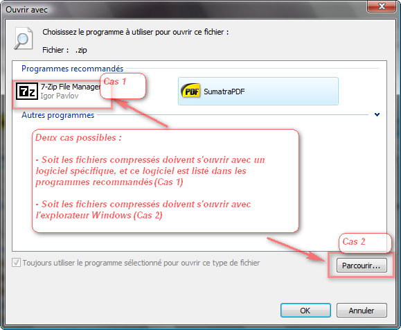

Cliquer sur Changer le programme :
Deux cas possible :
Soit on utilise un logiciel spécifique qui est listé (exemple 7-ZIP).

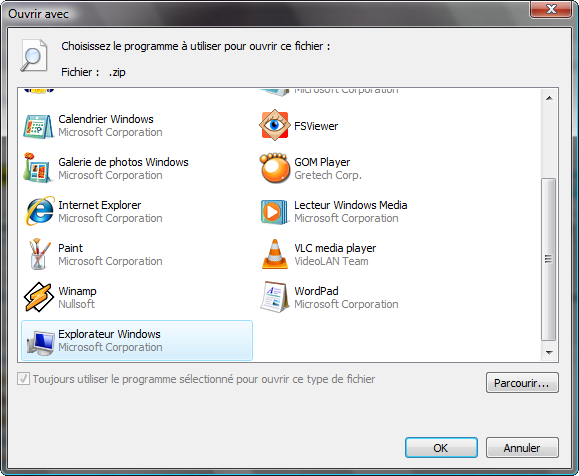

Soit on utilise l'explorateur Windows qui peut ouvrir les fichiers ZIP.

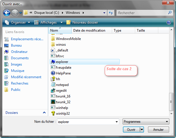

Pour le deuxième cas, il faut cliquer sur Parcourir :
Ensuite, il faut sélectionner l'explorateur Windows. Il se trouve dans le dossier Windows. Il s'agit du fichier explorer.exe :
Terminer la procédure :
Les fichiers ZIP ne sont plus associés à un mauvais logiciel.
