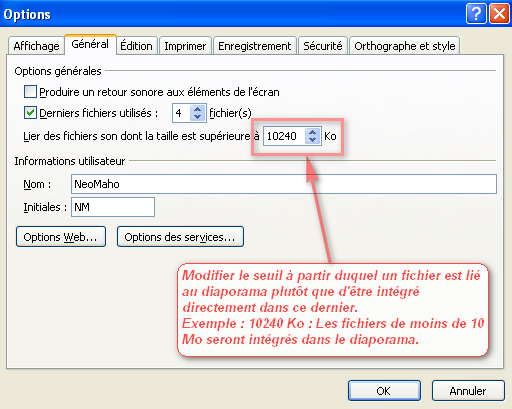

Avez-vous pensé à modifier la taille des fichiers sons ?

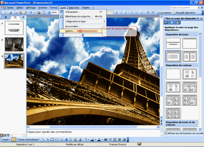

Pour la modifier, il faut aller dans le menu Outils puis cliquez sur Options...
Renseigner la taille des fichiers sons, dans notre cas 10 Mo (tout fichier son plus gros ne sera pas intégré).

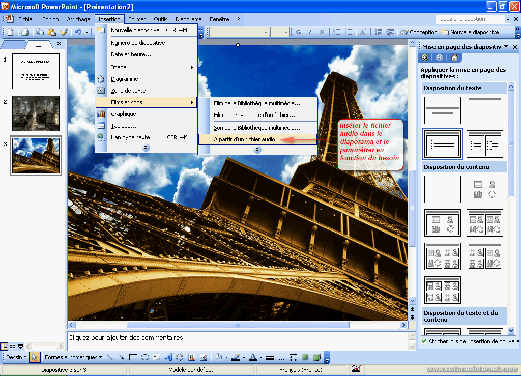

Et pour finir, il nous reste à intégrer le fichier son et nous avons un diaporama avec du son.

Cette modification est à faire avant d'intégrer le fichier son. Si vous avez intégré votre fichier son, et ensuite modifié la taille limite parce que cela ne marchait pas, je ne pense pas que la modification soit prise en compte. Est-ce bien ce que vous avez fait ?
Pourriez-vous tenter de créer un nouveau diaporama en y intégrant par exemple deux diapositives, en y modifiant la taille des fichiers sons, puis en y ajoutant votre musique (après la modif) juste pour voir si cela fonctionne ?
