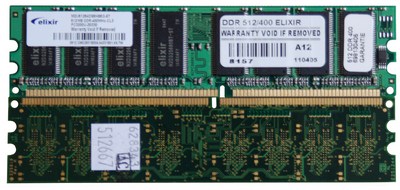

Sebastien a écrit:voir s'il n'y aurait pas la possibilité d'ajouter une barrette de RAM.
oui tu ma déjà fait cette proposition ! éhhéhéh et j'y pense de plus en plus !
es ce que tu as un article dans (astuces internet ) pour savoir comment procéder et ce que je dois acheter par rapport a ma machine !!
car ici c'est le bled il y a rien !!! :-D je sais on est ravitaillé par les corbeaux éhéh :-D

scaphelico a écrit:es ce que tu as un article dans (astuces internet ) pour savoir comment procéder et ce que je dois acheter par rapport a ma machine !!
Tu peux utiliser le logiciel PC Wizard : Lien sur cette page : PC Wizard
Rubrique Carte mère > Mémoire Physique
Tu pourras poster également ce log pour qu'on voit ton type de RAM déjà installé.

Pour le ravitaillement par les corbeaux, à partir du moment où ton village à une route ou un chemin de terre sur lequel une camionnette de La Poste peut circuler, ça devrait aller :)
Il suffit de commander par Internet.
Par exemple, la semaine dernière, mon frère a acheté 4 go de ram pour moins de 50 euros (en promo mais ça reste accessible)

Sebastien a écrit:Tu pourras poster également ce log pour qu'on voit ton type de RAM déjà installé.
 Informations générales :
A0 (RAS 0) :   512 (Single Bank)
A1 :   Vide
 Informations  SPD EEPROM (A0) :
Fabricant :   Samsung
Part Number :   M3 68L6523CUS-CCC
Numéro de série :   020891A0
Type :   DDR-SDRAM PC-3200 (200 MHz)  -  [DDR-400]
Taille :   512 Mo (1 rows, 4 banks)
Module Buffered :   Non
Module Registered :   Non
Module SLi Ready (EPP) :   Non
Largeur :   64 bits
Correction d'erreur :   No
Max. Burst Length :   8
Refresh :   Reduced (.5x)7.8 µs, Self Refresh
Voltage :   SSTL 2.5v
Prefetch Buffer :   2 bits
Fabrication :   semaine 8 de 2005
Fréquences supportées :   166 MHz, 200 MHz
CAS Latency (tCL) :   2.5 clocks @166 MHz, 3 clocks @200 MHz
RAS to CAS (tRCD) :   3 clocks @166 MHz, 3 clocks @200 MHz
RAS Precharge (tRP) :   3 clocks @166 MHz, 3 clocks @200 MHz
Cycle Time (tRAS) :   7 clocks @166 MHz, 8 clocks @200 MHz
 Informations Contrôleur Mémoire :
Contrôleur mémoire :   Standard, SDRAM
Nombre de connecteurs :   2
Taille maximum des modules :   1024 Mo
Taille maximum mémoire :   2048 Mo
Vitesses supportées :   70ns, 60ns, 50ns
Tensions supportées :   2.9v

scaphelico a écrit:il y a un commerçant qui ma demandé si c'était DDR 2 ?? je savais pas !!
mais j'ai cde un 400 MHz <<Type : DDR-SDRAM PC-3200 (200 MHz) - [DDR-400]>> je pense que c'est bon
Comme il existe beaucoup de type de mémoire, c'est pour cela qu'on utilise un logiciel qui reconnaitra plus facilement le type de mémoire. Dans ton cas, c'est de la DDR 1, pas de la DDR 2.
Le "400" n'assure pas qu'il s'agit du bon type de mémoire car il existe des barrettes DDR400 et DDR2 400.
Dans tous les cas, tu vas vite t'en rendre compte car il est impossible de mettre une barrette de DDR 2 dans un slot DDR 1. Les encoches ne sont pas placées au même endroit (pour éviter les erreurs).
Exemple (DDR2 en bas) :
Pour être sûr, tu pourras placer une de tes nouvelles barrettes à coté d'une ancienne pour vérifier qu'elles sont du même type.
Enfin, pour les chiffres indiqués dans DDR-SDRAM PC-3200 (200 MHz) - [DDR-400], voici des explications :
PC-3200 : Le 3200 correspond au débit en Mo/sec. La bande passante de ce type de barrette est de 3,2 Go/sec soit 3200 Mo/sec
200 MHz : C'est la fréquence réelle de la barrette de RAM.
DDR-400 : DDR pour Double Data Rate. La fréquence est de 200 MHz mais comme la DDR permet de lire et d'écrire simultanément, cela permet de doubler la fréquence, d'où l'appellation DDR400 (=2*200).
