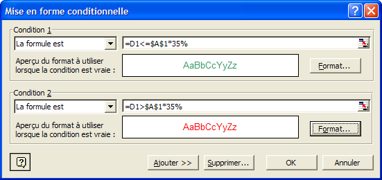

Messagepar Sebastien » Sam Juil 10, 2010 11:08 pm
Je vais faire un exemple en image.
Par contre, dans votre premier post, vous demandez que les chiffres s'affichent en vert s'il sont supérieurs à 35 %, et dans votre dernier post, c'est le contraire. Je vais prendre le dernier post en référence.
Jean-Marc a écrit:Comment faire pour que les résultats obtenus en A3 et A9 s'affichent en vert une fois que les montants en A3 à A9 atteignent 35% du montant en A2
Jean-Marc a écrit:font moins ou égale à 35% du montant en F16 elle doivent s'afficher en vert . Si elles dépassent 35% les cellules s'affichent en rouge.
En A1, je reprends votre montant.
En D1 et D2, je place deux montants, qui correspondent à 34% et 36 % de A1. Le but est donc que D1 soit en vert et D2 en rouge.
On sélectionne D1 pour y appliquer une mise en forme conditionnelle.
La formule à utiliser est
=D1<=$A$1*35%
Attention à bien placer les $ dans la formule.
ça marche, la cellule est en vert car 34 % est inférieur à 35 %
Nous allons ajouter la deuxième condition. On se replace sur D1 et on ajoute une condition. La formule sera :
=D1>$A$1*35%
Ensuite, il suffit d'appliquer cette formule à toutes les cellules. Pour cela, il suffit de sélectionner D1, et d'utiliser la poignée de recopie. Elle devra être utilisée avec le bouton de droite pour faire apparaitre l'option "Recopier le format". Une fois le format appliqué sur toutes les cellules, elles seront en vert ou rouge selon le montant.
