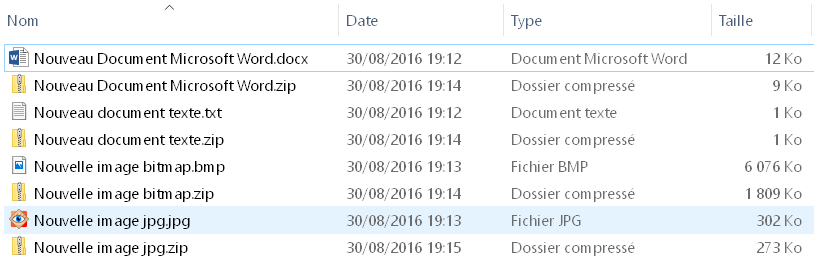

CHERCHEUR a écrit:J'ai utilisé l'option " ajouter à l'archive "'et le résultat " propriété " me paraît anormal puisque le fichier devenu fichier Zip " a le même poids que le fichier non compressé.
En sélectionnant " propriétés " du fichier compressé, son poids ne doit-il pas être nettement inférieur à celui du fichier non compressé ?
Non, le gain de place dépend du type de fichier. Certains fichiers étant déjà compressés de base, il n'y a parfois pas de gain à constater.
Vous pouvez tenter l'expérience suivante : Compressez un fichier image JPG, un fichier image BMP, un document Word et un fichier TXT (qui ne contiennent chacun qu'un seul caractère).
Sur le fichier Word, on va diminuer la taille. Sur le BMP, la compression est fortement intéressante (on divise le poids par 3). Par contre le JPG n'est presque pas compressé.
Le fichier texte est quant à lui plus lourd qu'avant (un txt avec un seul caractère est tellement léger que le transformer dans un autre format va l'alourdir).
Bref, tout ça pour dire que compresser certains fichiers n'a pas d'intérêt.
Compresser des images JPG, des fichiers vidéos (avi) ou des musiques (MP3) n'est pas intéressant si le but est de gagner de la place.
L'intérêt dans ce cas est plutôt de pouvoir rassembler plusieurs fichiers au sein d'un seul (l'archive).

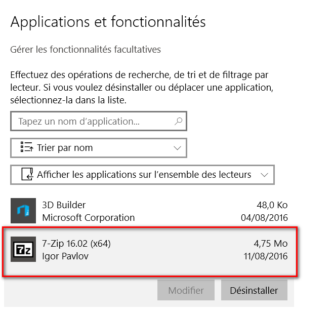

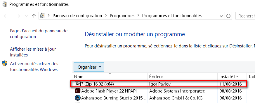

CHERCHEUR a écrit:J'ouvre " toutes les applications " du menu " démarrer de Windows 10 et 7 Zip n'est pas affiché.
2°/- Comment faire pour que ce logiciel ou cette appli apparaisse dans la liste " toutes les applications ? et comment faire pour l'afficher sur le " bureau ?
Normalement, l'application doit apparaitre dans le menu démarrer.
Dans Paramètres > Système > Application et fonctionnalités
Le programme est-il visible dans la liste ?
Même chose dans le Panneau de configuration > Programmes > Programmes et fonctionnalités :
Si ça n'est pas le cas, une réinstallation du programme pourrait remettre les choses au propre.
