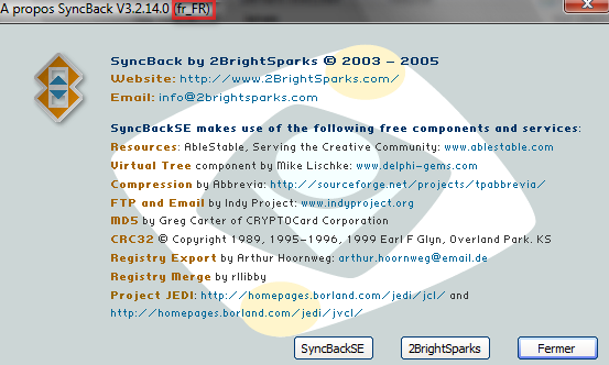

Concernant le problème de traduction, voici une petite piste que l'on peut suivre. Lancez SyncBack et dans le menu Aide, ouvrez la fonction A propos. Dans votre version anglaise, cela doit correspondre à Help > About.
Aperçu de la fonction A propos :
Pouvez-vous nous indiquer ce qui est indiqué derrière le numéro de votre version ? Sur ma version, il est indiqué fr_FR et mon dossier de langue s'appelle effectivement FR. Sur le forum officiel de SyncBack, certains utilisateurs qui avaient les mêmes problèmes de traduction ont pu les résoudre en modifiant le nom du répertoire en fonction de ce qui est indiqué sur cette fenêtre.

He bien voila, vous êtes trop fort...en effet sur le PC qui restait en anglais, dans la fenêtre a propos il n'était pas ecrit FR mais 1036. J'ai donc renomé comme il se doit le répertoire FR en 1036 et voila Syncback est en français........

Dans la fenêtre A propos de SyncBack, quel code avez-vous dans la barre de titre ?

J'ai (en_US).

Votre question m'a intrigué et je suis retourné voir le site en Anglais que vous avez conseillé plus haut. Et mon peu d'Anglais m'a quand même permis de comprendre qu'en fait il fallait renommer le fichier FR avec le nom figurant dans la fenêtre "à propos" après le N° de version.
Et maintenant, çà marche bien en Français.

Dans à Propos: V3.2.21.0(fr_FR)
Quand j'ouvrais Syncback, les menus étaient en anglais et J'avais le message d'erreur mentionné concernant l'adresse URL.pour l'aide en français
J'ai modifié le nom du dossier FR en reprenant l'intitulé de ce qu'il y avait ds à propos.
