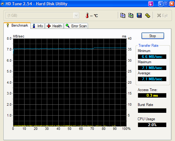

Messagepar Et_Web_! » 09 Juil 2008 23:35
Bonsoir Sébastien,
Non, je n'ai pas avancé dans ce domaine. Je ne trouve pas de mise à jour pour le lecteur SD. J'ai bien une mise à jour du chipset mais je doute qu'elle ait des conséquences à ce niveau.
Concernant les débits, je suis aussi sceptique que toi.
Voici la copie du test effectué il y a quelques minutes :
Le libellé de la carte me chagrine. Son nom apparaît bien dans un lecteur USB mais pas dans le lecteur SD...

Messagepar Sebastien » 09 Juil 2008 23:56
Si ça peut te rassurer, mes cartes aussi ont un libellé spécial (le mien est 1 GB)
Par contre, ce n'est pas une carte très performante, elle est assez vieille.
Dans tous les cas, ton débit n'est pas correct vis-à-vis des caractéristiques de la carte. Tu ne peux pas tester cette carte chez quelqu'un d'autre pour voir si ça n'est pas le lecteur qui pose problème ?

Messagepar Et_Web_! » 10 Juil 2008 09:38
La copie de HD Tune que j'ai posté est celle de la Kingston 2 Go. Je ne peux pas remettre la SanDisk pour l'instant mais le résultat ressemblait beaucoup à celui-ci.
