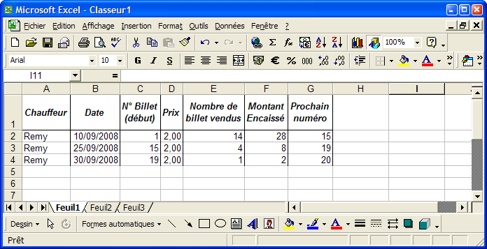

Messagepar Sebastien » 13 Sep 2008 01:11
Voici un début de conception du tableau :
Description du tableau :
la date est à saisir manuellement.
Le numéro de Billet de la ligne 2 est 1, les autres se remplissent automatiquement. Le prix est à renseigner. Le nombre de billets vendus est calculé automatiquement. Le montant encaissé est calculé automatiquement. Le numéro du prochain ticket à vendre est à renseigner.
Voici les formules utilisées :
en E2 : =G2-1
Donne le nombre de billets vendus sur la première période. Si le prochain billet est 15, alors on en a vendu 14.
Montant encaissé : =E2*D2
14 billets à 2 euros = 28 euros
Prochain numéro de la ligne 2 : 15, c'est un numéro saisi par vous même en regardant le numéro du ticket restant sur le talon du chauffeur. 15 dans notre premier cas.
En C3 : =G2
Le numéro de début de billet correspond au billet se trouvant sur le talon de la période précédente.
En E3 : =SI((G3-1)<0;0;G3-C3)
la formule effectue le contrôle suivant : Si le nombre de billet vendu est supérieur à zéro, alors on compare le dernier billet du talon de la période avec le dernier billet du talon de la période précédente pour calculer le nombre de billets vendus sur la période. Dans notre cas, le talon du chauffeur indique le billet 19. Cela indique donc qu'il a vendu les billets 15 16 17 et 18 sur la période, soit 4 Billets.
En F3 : =D3*E3
4 billets vendus, à 2 euros le billet = 8 euros.
Il suffit ensuite de recopier les formules vers le bas pour continuer le tableau.
