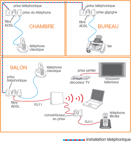

Messagepar Sebastien » 07 Jan 2009 20:32
Pour plus de simplicité, j'ai trouvé dans la FAQ de Orange une page d'explications sur les filtres ADSL et une image illustrant un branchement sur une installation téléphonique à 3 prises.
Cela tombe bien que tu n'aies que trois prises téléphoniques car apparemment, on ne peut pas brancher 4 filtres sur la même installation.
La page se trouve à cette adresse : http://assistance.orange.fr/1184.php
Voici le schéma :
Laissons de coté les prises électriques (les prises de courant), elles ne servent à rien dans notre cas sauf à alimenter électriquement tes téléphones, mais ça n'a aucun rapport avec l'ADSL.
Nous allons parler uniquement de prise téléphonique. C'est le terme utilisé dans le schéma.
Si je suis ce que tu as dit, tu as trois prises comme celles ci-dessus.
:arrow: Il faut brancher un filtre ADSL sur chacune de ces trois prises et ce, même s'il n'y a pas de modem branché sur certaines de ces prises. Le filtre est le premier élément à brancher sur une prise.
Maintenant qu'il y a un filtre sur chaque prise, branche les prises de tes téléphones dans la prise en T des filtres que tu as placé sur tes prises téléphoniques. Les téléphones doivent être fonctionnels.
Note : si tu n'as pas trois filtres ADSL à disposition, il faudra en acheter. Si une prise n'est pas filtrée, il ne faut pas brancher de téléphone dessus, sinon la connexion internet pourrait être instable.
:arrow: Raccordons le modem au réseau ADSL. Sur chaque filtre, tu as une prise en T (nous l'avons vu ci-dessus) et une prise RJ11.
Branche ton modem sur la prise RJ11 du filtre qui est la plus proche de ton modem.
Ton modem doit synchroniser au niveau ADSL. La connexion ne doit pas couper lorsque le téléphone est utilisé.
Tiens-nous au courant.
