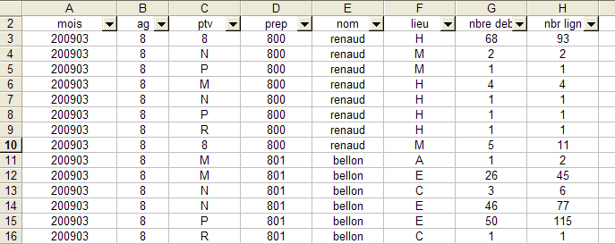

Aperçu de l'onglet Stats :

Dans la cellule E3 de l'onglet Stats, vous avez saisi :
=RECHERCHEV(preparateur!A1;preparateur!A1:B46;2;E45)
Cela se traduit par :
  • Valeur recherchée : Cellule A1 de l'onglet préparateur. Erreur, il faut rechercher la cellule D3 de l'onglet Stats car c'est elle qui contient le code préparateur.
  • Table matrice dans laquelle il faut chercher la valeur de D3 : preparateur!A1:B46. Erreur, il faut rechercher la valeur dans la table matrice de l'onglet Stats. La plage de données = preparateur!$A$1:$B$327
  • Colonne à afficher = 2 : Correct, nous voulons effectivement afficher le contenu de la deuxième colonne de la table matrice.
  • Valeur proche : Erreur, Il faut mettre 0 dans votre cas car vous voulez un résultat exact.
Donc, une fois corrigée, votre formule devient :
=RECHERCHEV(D3;preparateur!$A$1:$B$327;2;0)
Il suffit de la recopier vers le bas pour avoir un résultat cohérent dans les cellules.

Aperçu du tableau corrigé :
