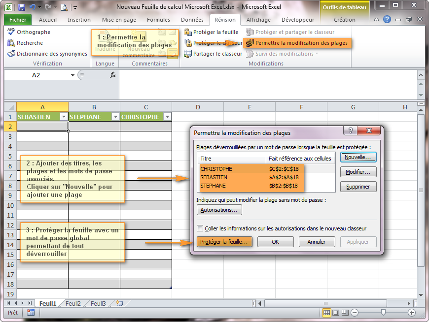

Messagepar agroy » 11 Sep 2013 06:32
bonjour et bravo pour ce site qui est une vraie mine d'or !
cependant je n'ai pas trouvé ma solution... je cherche à proteger mon classeur avec un mot de passe personnel qui protège les formules dans plusieurs feuilles. Mais je souhaite aussi laisser l'accès à d'autres administrateurs (donc avec un mot de passe qui leur appartient) afin de leur permettre de modifier les parties qui les concernent. Je m'embrouille un peu dans les verrouillages et autres mais j'y travaille.
Comment permettre ce type d'autorisation ?

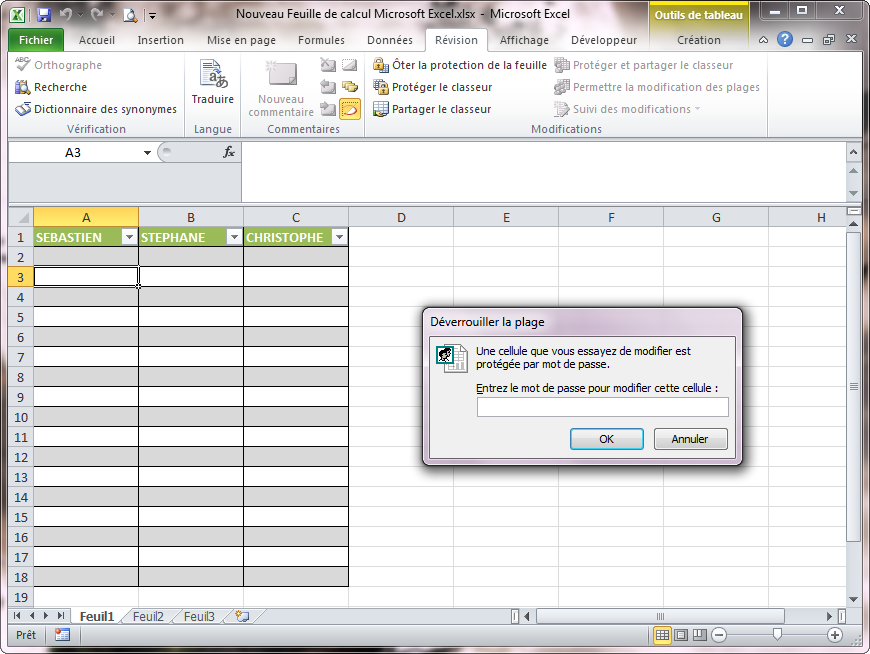

La fonction "Permettre la modification des plages" donne la possibilité de modifier certaines plages de cellules dans un classeur protégé (sous réserve de saisir un mot de passe spécifique à la plage). Cela semble correspondre au besoin (un mot de passe global pour protection, et des mots de passe spécifiques pour certaines plages).
Un exemple d'utilisation :
Dans l'onglet Révision, dans le groupe "Modifications", cliquez sur "Permettre la modification des plages".
Dans la fenêtre qui apparaitra, cliquez sur "Nouvelle" pour ajouter une plage. Ces plages correspondront aux plages que les administrateurs pourront modifier après saisie de leurs mots de passe personnels.
Saisissez les données :
  • Titre : le nom de l'admin par exemple;
  • Fait référence à la plage : sa plage de données qui sera modifiable;
  • Mot de passe de la plage : le mot de passe qu'il devra saisir.
Recommencez la même manip pour tous vos admins. Une fois toutes les plages saisies, cliquez sur "Protéger la feuille" et saisissez le mot de passe général (le votre à ne pas communiquer).
Aperçu et recap :
Résultat :
  • La plage A2:A18 est réservée à SEBASTIEN, il faut lui donner le mot de passe de cette plage;
  • La plage B2:B18 est réservée à STEPHANE, il faut lui donner le mot de passe de cette plage;
  • La plage C2:C18 est réservée à CHRISTOPHE, il faut lui donner le mot de passe de cette plage.
