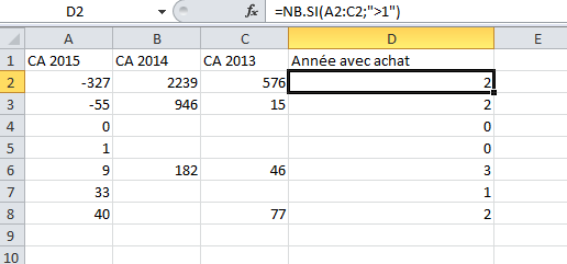

Quelques questions par rapport à l'image postée :
  • J'imagine qu'une ligne représente un client ? Est-ce bien ça ?
  • Que fait on lorsque le chiffre est négatif (exemple première ligne pour le CA 2015), on considère qu'il a acheté ou non ?
  • Que fait on lorsque qu'un zéro est indiqué (ligne 3 pour le CA 2015). La valeur 0 fait que la cellule n'est pas vide (donc pas "null"). On considère ça comme un achat ou non ?
Pour la solution, je pense qu'il faut, via une formule, identifier les clients selon qu'ils ont 0, 1, 2 ou 3 achats, et ensuite faire un simple ratio qu'il sera facile de mettre en secteur via un graphique. Par contre, les questions ci-dessus impactent fortement la façon dont nous pourrons compter les clients.
Oui exactement!
Quand le chiffre est négatif cela veut dire que le client à eu un avoir sur un produit défectueux, donc considéré sans achat.
Le 0 n'est pas considéré comme achat.

Alors ça veut dire qu'on ne compte que les cellules qui sont supérieures à 1 et c'est plus simple ;)
Partons du principe que la cellule contenant le titre "CA 2015" corresponde à la cellule A1. Sur A2 B2 et C2 nous avons donc les valeurs -327 2239 et 576.
En D2, la formule suivante permet de compter les cellules qui sont supérieures à 1.
=NB.SI(A2:C2;">1")
Une fois la formule incrémentée vers le bas, cela donnerai :
On a donc pour chaque client le nombre d'années de fidélité.

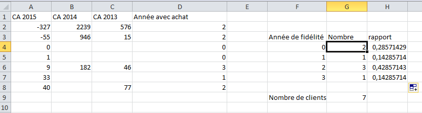

Ensuite, on compte le nombre de clients selon leur nombre d'années de fidélité :
On ajoute 4 lignes pour compter les clients ayant 0 1 2 ou 3 années de fidélité.
Puis, pour chaque ligne, une formule pour compter. C'est la même que précédemment, NB.SI qui permet de compter sous condition.
Pour les clients avec :
0 : =NB.SI(D2:D8;"=0")
1 : =NB.SI(D2:D8;"=1")
2 : =NB.SI(D2:D8;"=2")
3 : =NB.SI(D2:D8;"=3")
On en profite pour compter le nombre total de client avec une formule NB :
=NB(A2:A8) que l'on saisit par exemple en cellule G8 (dans mon test on en a 7)
Un simple ratio nombre d'année de fidélité / nombre total et nous avons nos pourcentages pour le graphique.
Sur un graphique en secteur, en modifiant un peu les libellés et en affichant les étiquettes de données avec un format de pourcentage, on peut produire un graphique du genre de celui ci-dessous :
