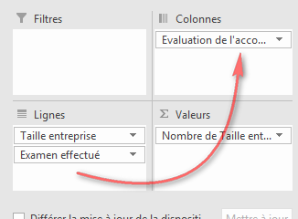

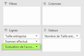

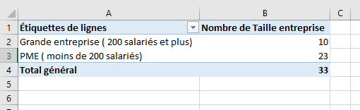

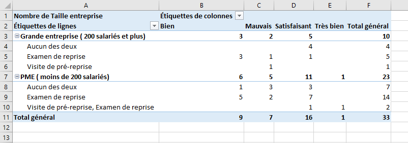

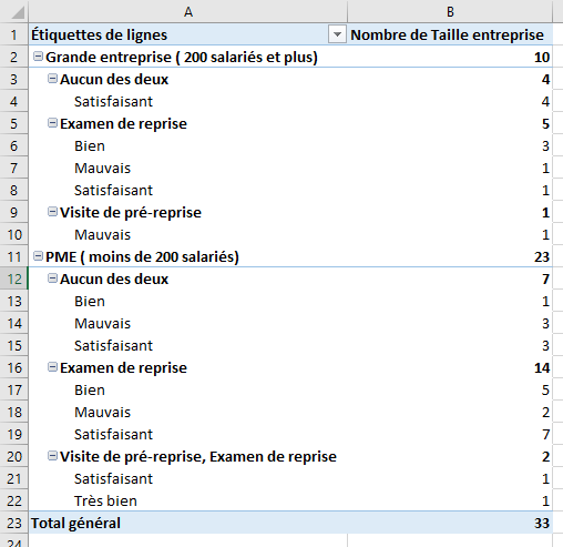

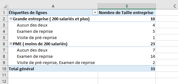

Messagepar Sebastien » 27 Mai 2016 18:29
J'ai regardé votre tableau et comme aucun champ n'est présent dans le zone "Valeurs", Excel ne calcule rien.
Pour vos croisements de données, je vous suggère d'y aller par étape.
Ci-dessous un exemple :
Commencez par mettre "Taille d'entreprise" dans champ "lignes" et également dans le champ "Valeurs". Dans le champ valeur, il faudra que la fonction utilisée soit "Nombre" (vu que vous souhaitez compter).
:arrow: Nous avons donc la distinction entre les PME et les Grandes entreprises.
Ensuite, on peut ajouter un autre champ au tableau. Vous dites par exemple "Ayant bénéficié d'un examen de reprise". Ajoutons le champ "Examen effectué".
:arrow: Nous avons désormais le regroupement par taille d'entreprise et par examen.
Ajoutons l'évaluation avec le champ "Evaluation de l'accompagnement".
On peut afficher en colonne plutôt qu'en ligne :
Vous pourrez constater que sur les trois captures, le total fait toujours 33 (soit le nombre total de lignes de votre tableau source). Nous avons donc bien les données croisées selon les critères de champ que vous avez choisi dans le tableau.
Parfois, il est préférable de faire plusieurs tableaux pour plus de simplicité (il ne faut pas que ça soit illisible, ce qui peut être le cas avec beaucoup de champ).

Messagepar Precious » 27 Mai 2016 18:44
Sebastien a écrit:Bonjour,
Vous pouvez également consulter nos articles sur les TCD pour avoir d'autres exemples d'utilisation des TCD : http://www.astucesinternet.com/modules/news/article.php?storyid=474
Merci beaucoup pour votre aide.
C'est plus clair pour moi maintenant.
Bon wkend à vous.
