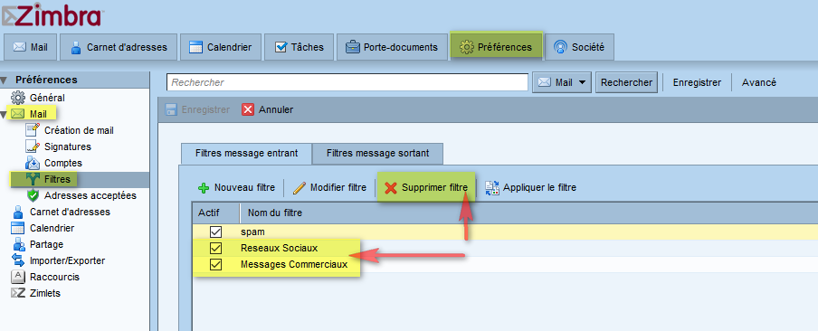

Vu les soucis que vous posent ces filtres, on va tenter de les supprimer. Par contre je n'ai pas trouvé de procédure précise sur le site de Free. J'en ai donc fait une moi-même que j'ai testé sur un compte Free perso.
Voici ce que je vous propose de faire :
1/ Rendez-vous sur https://zimbra.free.fr et connectez-vous avec le compte mail qui pose problème.
2/ Dans la partie haute de l'interface de Zimbra, cliquez sur l'onglet Préférences. Dans la rubrique mail, cliquez sur Filtres.
3/ Supprimez les deux filtres qui vous posent problèmes (Réseaux sociaux et messages commerciaux).
4/ Retournez dans votre boite mail (onglet mail), rendez-vous dans les dossiers "Commercial" et "ReseauxSociaux" et déplacez tous les messages qui s'y trouvent pour les replacer dans votre boite de réception.
5/ Supprimez les dossiers "Commercial" et "ReseauxSociaux".
6/ Déconnectez-vous de Zimbra.
Normalement, le problème de filtrage ne devrait plus se produire.
Si vous vous reconnectez plus tard sur le portail Zimbra (https://zimbra.free.fr), prenez garde à ne pas cocher la case évoquée plus haut dans le message.

merci pour ce mode d'emploi et la méthode à réussi.
