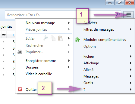

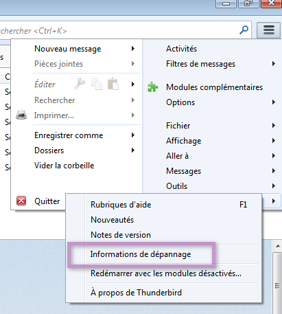

Dans le menu, on clique sur le point d'interrogation et on choisit Informations de dépannage.
On clique sur "Ouvrir le dossier correspondant". Cela nous permettra d'arriver directement dans le dossier où Thunderbird sauvegarde les données des profils.

Pour restaurer les mails dans Thunderbird, il suffit de se rendre dans le dossier contenant les profils (on passe par le ? puis Informations de dépannage, puis "Ouvrir le dossier correspondant" (cf. début de ce tuto)).
